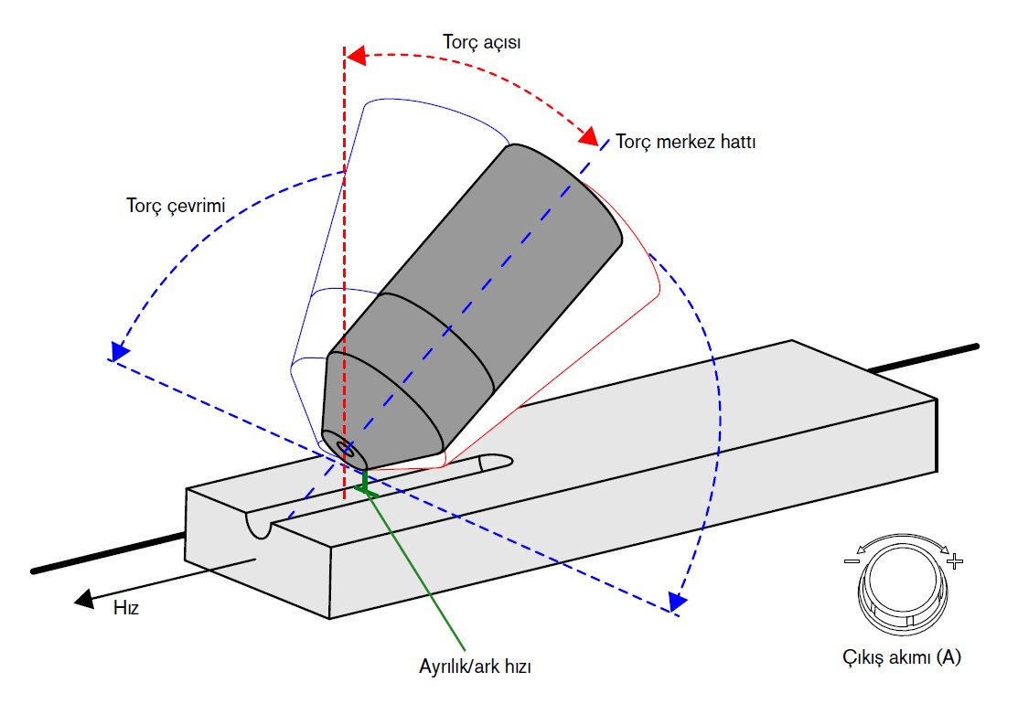

En yaygın kullanılan oluk açma tekniğinde, pilot ark oluşturulur ve plakaya aktarılırken torç çalışma parçasına bir açıyla yerleştirilir. Temas sağlandıktan sonra operatör, arkı oluk açmak istediği yöne çevirir veya bu yönde ark beslemesi yapar.
1. Torcu ateşlemeden önce, plazma kesiciyi nozul çalışma parçasından 1,5 mm (1/16 inç) içeride kalacak şekilde torcu tutun.
2. Torcu, torç ucu ve çalışma parçası arasında küçük bir boşlukla, çalışma parçasına 40 derece açıda tutun. Bir pilot ark elde etmek için tetiğe basın. Arkı, çalışma parçasına transfer edin.
3. Torcu çalışma parçası boyunca hareket ettirirken, çalışma parçasına yaklaşık 40 derecelik bir açıyı koruyun ve plazma arkını oluk açmak istediğiniz yöne doğru itin. Sarf malzemesinin ömrünü kısaltmaktan veya torca hasar vermekten kaçınmak için torç ucu ile erimiş metal arasında az bir mesafe bırakın.

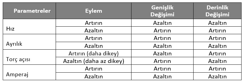

Genel olarak, oluk açma profilini ve metal kaldırma hızını değiştirmek için çalışma parçası boyunca hareket ederken torcun hızını, torç ile çalışma parçası arasındaki mesafeyi, torcun çalışma parçasına açısını ve plazma güç kaynağının çıkış akımını (A) değiştirebilirsiniz. Her birinin etkileri şöyle özetlenebilir:
Aşağıdaki faktörler, oluk derinliğini etkileyen bir plazma arkı oluk açma kurulumu içinde bulunan ana “etkenler”dir. Tüm parametreler için başlangıç noktaları olsa da, belirli bir uygulama için istenen sonuçları elde etmek üzere muhtemelen bu faktörlerin her biri ile denemeler olacaktır.

Torç yüksekliği
Torç yüksekliği, pürüzsüz kavisli bir oluk profili üretmek için gereken “ark esnemesini” veya “ark şeklini” yönetir. Ark esnemesinin plazma güç kaynağının amperajı ile de ilişkili olduğunu unutmayın. Amperaj ne kadar yüksekse, ark o kadar uzun süre esneyebilir. Torç yüksekliği ve amperajını birlikte kullanarak oluk açma profilini istediğiniz gibi şekillendirin. Sarf malzemesi ömrünü artırmak ve torcun hasar görmesini önlemek için torç ucu ile erimiş metal arasında daima az da olsa bir mesafe olmalıdır ancak bu mesafe sisteme ve amperajına göre değişebilir.
Oluğun daha geniş, daha sığ ve alt kısmının daha pürüzsüz olması için torcu çalışma parçasından uzaklaştırın. Oluğun daha dar ve derin olması için torcu çalışma parçasına daha da yakınlaştırın.
Torç yüksekliğinin oyma profiline etkisi
Torç açısı
Torç açısının, oluk derinliği üzerinde önemli bir etkisi vardır. Genellikle yataydan 30° ila 35° arasında ayarlanan torç açısı 50°’ye kadar dikleştirilebilir, ancak ark “içeri doğru kazabileceğinden” dolaşma hızı ve cüruf yönetimi kritik hâle gelir.
Oluğun daha dar ve derin olması için torcu daha dik bir pozisyona getirin. Oluğun daha geniş ve sığ olması için torcu eğerek çalışma parçasına yaklaştırın.(2).

Amperaj
Amperajın oluk derinliği üzerinde önemli bir etkisi vardır ve yapılabilecek en kolay, en kontrol edilebilir değişikliktir. Ayrıca, plazma gücünün amperajı ark esnemesi kaynağı ile de ilişkilidir; amperaj arttıkça ark daha uzun süre esnetilebilir. Torç yüksekliği ve amperajını birlikte kullanarak oluk açma profilini istediğiniz gibi şekillendirin. Oluğu daraltmak ve sığlaştırmak için amperi düşürün. Oluğun daha geniş ve derin olması için amperajı artırın.(2).
Güç kaynağı amperajının oymalama profili üzerindeki etkisi
Dolaşma hızı
Çalışma parçasının ve/veya torcun dolaşma hızının oluk derinliği ile basit bir ilişkisi vardır. Bununla birlikte, dolaşma hızını düşürürken, arkın çalışma parçasına yapışmış daha fazla cüruf üretmesi nedeniyle cüruf yönetimi önemli hâle gelir. (1) Oluğu daha dar ve daha sığ hâle getirmek için torç hızını artırın. Oluğu daha geniş ve daha derin hâle getirmek için torç hızını yavaşlatın.(2).

Torç çevrimi
Köprü Açısı veya Ofset Açısı olarak da bilinir. Torç çevrimi (tipik olarak 3° ila 5°), düz bir çizgide oluk açarken oluk genişliğini ve şeklini etkiler. Torç çevrimi, ayrıca kanaldan cüruf kaldırılmasına da yardımcı olur, ancak açı çok büyükse simetrik olmayan bir kanal oluşturabilir. Torcu, torcun merkez hattına göre çevirerek oluğun daha yassı ve bir tarafında daha dik olmasını sağlayın. (1) Oluk profili, torç gövdesinin döndürüldüğü yöne en yakın tarafta daha yassı/daha dik olacaktır.
Torç dönüşü etkisi oyuk profili üzerinde
