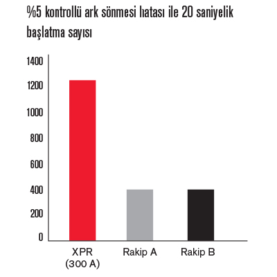

XPR Arc response technology™, otomatik torç ve kontrollü ark sönmesi hatası koruması sağlar. Güç kaynağı içindeki sensörler daha iyi arıza tanılama kodları ve kayda değer ölçüde iyileştirilmiş sistem izleme bilgileri sunar. Bu izleme bilgileri arıza tespiti süresini azalttığı gibi daha iyi sistem optimizasyonu için proaktif sistem bakımı verileri sunar.
Kontrollü ark sönmesi hatalarının etkisinin ortadan kaldırılmasıyla rakip sistemlere kıyasla 3 kat daha uzun sarf malzemesi ömrü
Yüksek akım seviyelerinde torçta hasara neden olabilecek kalıcı elektrot püskürmesi arızalarının etkisinde azalma
