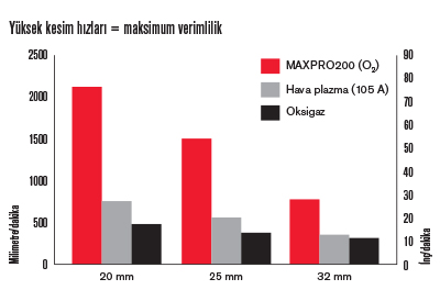

En yüksek düzeyde verimlilik
- Sınıfının en iyisi yüksek kesim hızları saatte daha fazla parça bitirmesi sağlar.
- %100 devrede kalacak şekilde imal edildiği için en zorlayıcı üretim ortamlarına uygundur.
- Otomatik ayarlar, alet gerektirmeyen torç kabloları ve opsiyonel çabuk ayrılabilir torçlar kesme, oluk açma işlemleri, mekanize ve manuel işlemler arasında hızlı geçiş yapmanızı sağlar.
- Üstün kesim kalitesi ve tutarlılığı, masraflı ikincil işlem ihtiyacını en aza indirir

- Tamamen çapaksız kesme kapasitesi - siyah sac 20 mm
- Üretim delme kapasitesi - siyah sac 32 mm
- Koparma* - siyah saç 75 mm
- Bevel - 200 amp sarf malzemeleri desteği 45° bevel kapasitesi
