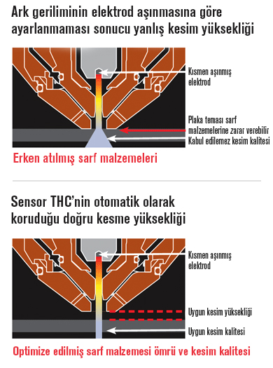

  • Klasik torç yükseklik kontrolleri, doğru kesim yüksekliğinin elde edilmesi için operatörün düzenli olarak ark gerilimini ayarlamasını gerektirir. Hypertherm’in patentli tekniklerini kullanan Sensor THC, operatör girdisi olmadan sarf malzemelerinin ömrü boyunca doğru torç yüksekliği için ark gerilimini örnekler ve otomatik olarak ayarlar.
  • Otomatik ark gerilimi örnekleme ve pozisyon kontrolü sayesinde optimum sarf malzemesi ömrü ve üstün kesim kalitesi elde edilir.
