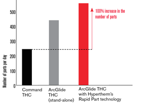

Daha yüksek verimlilik
  • Rapid Part™ teknoloji saat başına üretilen parçalarda önemli bir artış elde edilmesi için kesim-kesim döngü süresini en aza indirir
  • Otomatik İlk Yükseklik Algılama (IHS) torcun hasar riski oluşturmadan plakayı bulma süresini en aza indirir; Parça geometrisine ve plaka özelliklerine göre mümkün olduğunda IHS otomatik olarak atlanır
  • Torç geri çekme süresini asgari düzeye indirmek için otomatik ayarlanan geri çekme yüksekliğine hızlı z ekseni hareketi

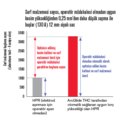

  • Ark voltajı örnekleme ve kontrolü sayesinde optimum sarf malzemesi ömrü ve üstün kesim kalitesi
