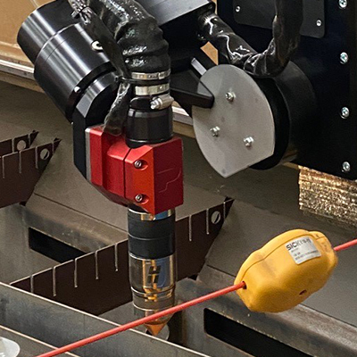

Теперь, когда компания может обрабатывать металлические листы повышенной толщины, она с уверенностью выполняет резку листов из низкоуглеродистой стали толщиной от 50 до 60 мм с неизменно высоким качеством. Компания GH Engineering использует технологию предварительного прожига в системе Plazmax, которая предусмотрена в программном обеспечении ProNest, что позволяет увеличить первоначальную толщину прожига системы XPR300, составляющую 50 мм. В действительности компания теперь может добиваться толщины прожига 70 мм без ухудшения качества.
Новый стол для резки также оснащен множеством технологий, которые совместно называются технологией SureCut™. Данная технология объединяет в себе лучшие возможности компаний Hypertherm Associates и Plazmax, что в итоге позволило совместными усилиями добиться оптимальных результатов резки. Объединение собственной технологии косого среза компании Plazmax с технологией True Bevel® компании Hypertherm позволило избавиться от необходимости выполнения трудоемкой задачи по вводу параметров резки со скосом, благодаря чему теперь правильные и качественные кромки со скосом можно создавать в рамках одной операции. Кроме того, в системе применяется технология Hypertherm True Hole®, с помощью которой можно повысить качество резки отверстий под болты. Помимо повышения качества резки с помощью системы Plazmax, компания GH Engineering теперь без труда справляется с резкой отверстий в низкоуглеродистой стали толщиной до 50 мм.
Наряду с улучшением аппаратной части системы, компания Plazmax также интегрировала в систему панель Soft OpCon (консоль оператора) собственной разработки для программного обеспечения EDGE Connect CNC, которая позволяет без труда выполнять позиционирование системы резки и дает возможность оператору наблюдать за резкой в дистанционном режиме, а компании Plazmax осуществлять дистанционное диагностирование.
