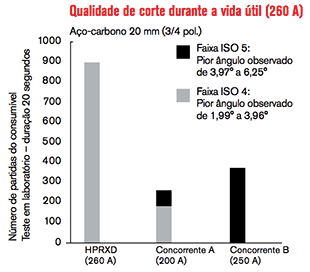

  • A tecnologia HyDefinition® alinha e foca o arco plasma para proporcionar um corte mais preciso e potente de até 64 mm (2 1/2 pol).
  • A nova tecnologia HDi™ oferece a qualidade de corte HyDefinition em aço inoxidável fino, com uma qualidade da borda superior extremamente afiada, acabamento de superfície brilhante e angularidade superior com variação de ângulo reduzida
  • Patenteada Tecnologia True Hole™ (apenas sistemas de gás automáticos) produz uma qualidade de orifício significativamente melhor do que era possível anteriormente com plasma
Custo operacional minimizado
  • A tecnologia LongLife® aumenta significativamente a vida útil dos consumíveis e permite uma qualidade de corte HyDefinition consistente.
  • Velocidades de corte mais rápidas permitem que você produza mais peças por hora. Uma qualidade de corte mais alta praticamente elimina o custo de operações secundárias
  • A tecnologia patenteada PowerPierce® permite que você faça perfurações mais espessas do que nunca e substitui a tecnologia de oxicorte mais lenta.

Capacidade de corte em aço-carbono Isento de escória
Perfuração de produção
Capacidade máxima de corte
32 mm (1-1/4 pol)
38 mm (1-1/2 pol)
64 mm (2-1/2 pol)
Capacidade de corte em aço inoxidável Perfuração de produção
32 mm (1-¼ pol)
50 mm (2 pol)
Capacidade de corte em alumínio Perfuração de produção
25 mm (1 pol)
50 mm (2 pol)
Velocidade
(aço-carbono)
Especificação no manual para a corrente de saída mais alta 12 mm (1/2 pol)
3850 mm/min (145 pol/min)
Ângulo de corte Faixa da ISO 9013* 2 a 4
