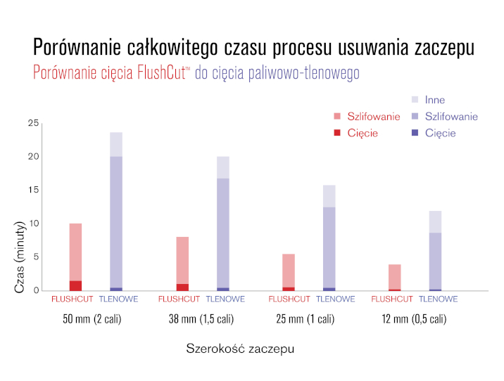

Wybór procesu Hypertherm® FlushCut zapewnia szybszą, czystszą i bardziej precyzyjną alternatywę dla tradycyjnych metod, takich jak cięcie paliwowo-tlenowe i żłobienie łukiem węglowym. W przeciwieństwie do cięcia paliwowo-tlenowego, który ma problemy z metalami nieżelaznymi i pozostawia trudny do usunięcia żużel, plazma zapewnia gładkie, powtarzalne cięcie w szerokim zakresie materiałów i ma do 10 razy mniejszą strefę wpływu ciepła (HAZ). W porównaniu z łukiem węglowym, plazmowe cięcie powierzchniowe wytwarza minimalną ilość żużlu i odpadów, zmniejszając potrzebę szlifowania. Dzięki możliwości cięcia bliżej metalu bazowego, a następnie wypłukiwania pozostałości metalu za pomocą plazmy, FlushCut zmniejsza potrzebę czasochłonnego i pracochłonnego szlifowania, pomagając producentom zwiększyć produktywność i obniżyć koszty.

wykres czasu między oksy a osoczem

    Znacznie szybsze cięcie niż w przypadku łuku paliwowo-tlenowego lub węglowego, szczególnie w przypadku cieńszych materiałów i metali nieżelaznych.
