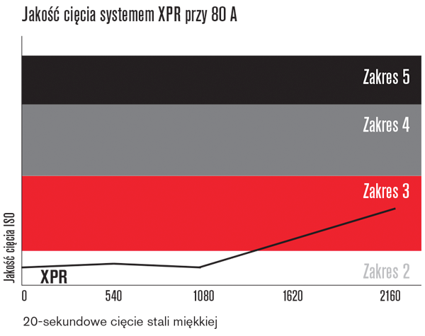

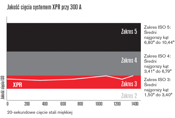

W przypadku współpracy z maszyną cięcia wysokiej dokładności, wyposażonej w liniowe prowadnice i eliptyczne zębatki, oferujący proces cięcia X-Definition nowy system plazmowy XPR300™ firmy Hypertherm pozwala uzyskać tolerancję klasy 1 i 2 wg normy ISO 9013 oraz jakość cięcia klasy 2 i 3 wg normy ISO 9013. Ponadto, w przypadku większych grubości, system plazmowy XPR300 oferuje gładsze wykończenie powierzchni cięcia niż system lasera światłowodowego oraz zapewnia niezwykle powtarzalną jakość cięcia krawędzi w całym okresie eksploatacji zestawu materiałów eksploatacyjnych.
