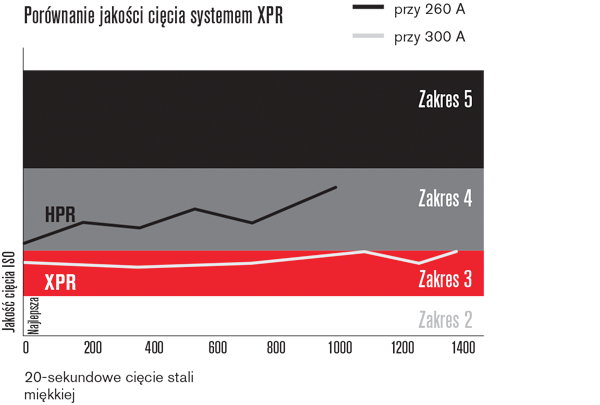

Najlepsza w branży jakość cięcia X-Definition
System XPR poprawia jakość cięcia HyDefinition® poprzez połączenie nowej technologii z ulepszonym procesem następnej generacji — cięciem X-Definition™ stali miękkiej, stali nierdzewnej i aluminium.
Powtarzalne wyniki w zakresie ISO 2 w przypadku cienkiej stali miękkiej
Wyższa jakość cięcia w zakresie ISO 3 w porównaniu do wcześniejszych technologii plazmy

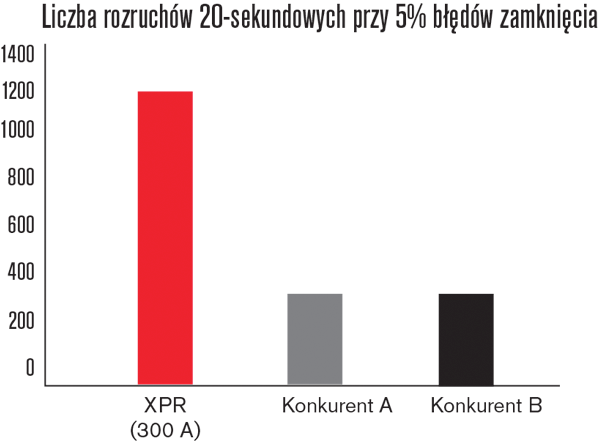

Olbrzymia poprawa trwałości materiałów eksploatacyjnych w zastosowaniach ze stalą miękką

Zastosowana w systemie XPR technologia Arc response technologyTM zapewnia automatyczną ochronę palnika i zapobiega błędom zamknięcia. Czujniki zainstalowane w zasilaczu przekazują klarowniejsze kody diagnostyczne i znacznie więcej danych monitorowania systemu. Dzięki temu skraca się czas rozwiązywania problemów, a system może optymalizować swą wydajność, wykorzystując aktywne dane parametrów roboczych.
Zwiększa 3-krotnie trwałość materiałów eksploatacyjnych w porównaniu z konkurencyjnymi systemami poprzez eliminację niekorzystnego wpływu błędów zamknięcia
Niweluje następstwa poważnych wypaleń elektrody, które przy wyższym natężeniu prądu mogą doprowadzić do uszkodzenia palnika
