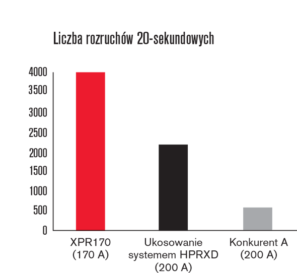

Olbrzymia poprawa trwałości materiałów eksploatacyjnych w zastosowaniach ze stalą miękką
