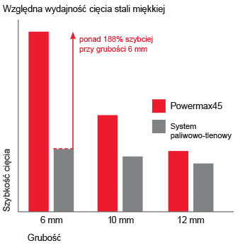

Mały, ale wydajny — Powermax45® to najbardziej wszechstronny system do plazmowego cięcia i żłobienia materiałów o grubości 12 mm. Ten łatwy w obsłudze system jest na tyle lekki, że można go zabrać ze sobą niemal w każdej miejsce pracy. Bez względu na miejsce zastosowania jego produktywność przewyższa każdy inny produkt tej samej klasy. Materiały eksploatacyjne o opatentowanej konstrukcji gwarantują niezrównaną jakość cięcia i żłobienia przy mniejszych wymogach w zakresie przygotowania krawędzi oraz szybkości cięcia o 188% większe niż w systemach paliwowo-tlenowych podczas cięcia stali miękkiej o grubości 1/4 cala.

Stal miękka 10 GA 3 45 175 4445
1/4 6 45 75 1905
3/8 10 45 40 1016
1/2 12 45 25 635
3/4 19 45 10 254
1 25 45 5 127
