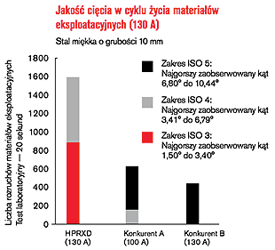

  • Nowa technologia HDi™ gwarantuje jakość cięcia HyDefinition w przypadku cienkiej stali nierdzewnej, wysoką jakość wykończenia i ostrość górnej krawędzi, lśniące wykończenie powierzchni i niezrównaną kątowość przy zmniejszonej odchyłce kątowej
  • Opatentowana technologia True Hole™ (tylko w systemach z automatyczną konsolą gazu) umożliwia wycinanie otworów o jakości znacznie lepszej niż osiągana wcześniej dzięki technologii plazmowej
Niższe koszty eksploatacji
  • Technologia LongLife® znacznie zwiększa trwałość materiałów eksploatacyjnych i umożliwia uzyskanie niezmiennie wysokiej jakości cięcia HyDefinition
  • Większe szybkości cięcia pozwalają produkować więcej części w ciągu godziny, a lepsza jakość cięcia niemal całkowicie eliminuje koszty dodatkowych operacji

Kąt cięcia Zakres ISO 9013* 2–4

* Standard ISO 9013 określa jakość cięcia części wycinanych termicznie. Im niższy zakres (zakres 1 jest najniższy), tym mniejszy jest kąt na ciętej powierzchni. Kąt cięcia w zakresie 4 jest lepszy niż w zakresie 5.
