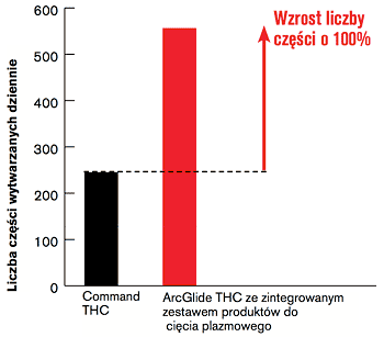

Lepsza produktywność
  • Technologia Rapid Part™ minimalizuje czas cyklu cięcie-cięcie, znacznie zwiększając liczbę części produkowanych w ciągu godziny
  • Zautomatyzowane wykrywanie wysokości początkowej (IHS, Initial Height Sense) bez ryzyka uszkodzenia minimalizuje czas, w jakim palnik odnajduje płytę; W zależności od geometrii części i charakterystyki płyty, jeśli to możliwe, etap wykrywania wysokości początkowej jest automatycznie pomijany
  • Szybki ruch wzdłuż osi Z na automatycznie wybraną wysokość wycofania minimalizuje czas cofania palnika
Liczba części — kołnierz 203 mm (patrz wykres)

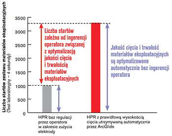

Niższe koszty eksploatacji
  • Optymalna trwałość materiałów eksploatacyjnych i najwyższa jakość cięcia dzięki sterowaniu i próbkowaniu napięcia łuku
  • Najwyższy poziom wytrzymałości elementów mechanicznych gwarantujący doskonałą niezawodność, popartą dwuletnią gwarancją
  • Interfejs Hypernet® upraszczający obsługę i skracający czas instalacji
Liczba rozruchów zestawu materiałów eksploatacyjnych z odchyleniem od prawidłowej wysokości cięcia mniejszym niż 0,25 mm, bez ingerencji operatora (130 A) 12 mm, stal miękka (patrz tabela)
