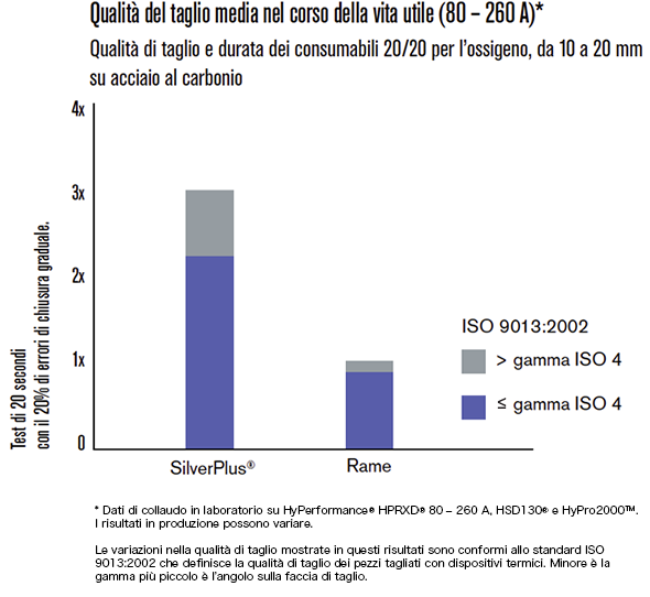

SilverPlus dura 2 volte più a lungo degli elettrodi standard
Il nostro processo di collaudo
Abbiamo effettuato rigorosi collaudi per testare la durata degli elettrodi SilverPlus rispetto ai nostri elettrodi standard. Il nostro collaudo 20/20 consiste nello sfondamento e taglio del metallo per 20 secondi con il 20% di errori programmati in chiusura graduale. Questo significa che per il 20% del tempo abbiamo intenzionalmente commesso errori durante il taglio, come la fuga della lamiera.
Questo protocollo di collaudo è inteso per la simulazione dell’ambiente di taglio reale. Abbiamo effettuato test di collaudo usando i parametri standard di taglio ossigeno HPR Hypertherm. Queste procedure sono state ripetute fino all’esaurimento del funzionamento dell’elettrodo.

Gli elettrodi SilverPlus di Hypertherm utilizzano un’interfaccia afnio/argento sul punto del trasferimento elettrico. L’interfaccia afnio/argento estrae più calore e ha un legame più forte che consente una profondità dell’erosione maggiore nell’afnio. Questo significa che si può ottenere il doppio della durata rispetto a elettrodi standard in rame.
