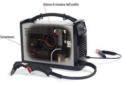

Nonostante le sue dimensioni ridotte, il Powermax30® AIR offre grandi prestazioni. È il sistema di taglio plasma manuale più piccolo e più leggero della sua categoria con un suo compressore d’aria integrato che permette di usare il Powermax30 AIR ovunque sia disponibile un’alimentazione monofase. Basta inserire la spina, collegare la pinza di massa per essere pronti a tagliare.

  • Il compressore interno elimina la necessità di un compressore d’aria esterno e di un filtro
  • Si può collegare a qualsiasi presa da 120 o 240 V (sono inclusi la comoda tecnologia Auto-Voltage™ e gli adattatori)

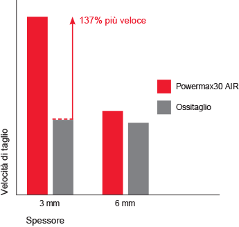

  • Il design in attesa di brevetto dei consumabili consente un taglio uniforme mediante l’ottimizzazione del flusso di aria dal compressore interno compatto
  • Taglia più velocemente grate di metallo e metalli arrugginiti senza reinnescare, grazie alla funzionalità arco pilota continuo.
  • Velocità di taglio più elevate e una qualità di taglio superiore consentono di completare i lavori più velocemente con meno operazioni secondarie.
Prestazioni di taglio relative su acciaio al carbonio (tabella)
