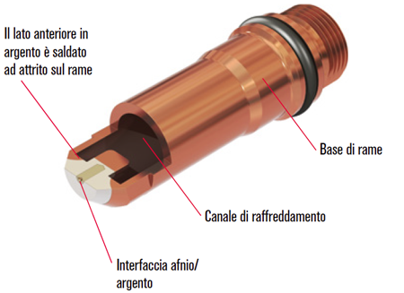

Gli elettrodi SilverPlus® integrano l’interfaccia afnio/argento sul punto di trasferimento elettrico. L’interfaccia afnio/argento estrae più calore e ha un legame più forte rispetto all’afnio/rame.
Risultato: durata notevolmente più elevata dell’elettrodo e dell’ugello che si traduce in aumento della produttività e riduzione dei costi operativi riducendo il numero di set di consumabili utilizzati e di sostituzioni.

Giunto in rame/argento saldato ad attrito
Diversamente dagli elettrodi in rame/argento, gli elettrodi SilverPlus® presentano un giunto saldato in rame/argento a stato solido. Questo legame ha una qualità simile alla forgiatura e offre la migliore conduttività elettrica e termica possibile. Questo non solo garantisce uniformità per ogni elettrodo ma massimizza la durata operativa.
Affidabilità migliorata
L’argento e il rame sono saldati prima di eseguire la lavorazione a macchina dell’elettrodo e questo garantisce che l’afnio sia perfettamente centrato sull’elettrodo migliorando sia le prestazioni di taglio sia l’affidabilità.
Durata raddoppiata rispetto agli elettrodi interamente in rame
Il design unico degli elettrodi SilverPlus riduce al minimo l’accumulo di detriti all’interno della parete dell’ugello riducendo il danneggiamento dell’orifizio dell’ugello. Il risultato è che la tecnologia SilverPlus raddoppia la durata dell’elettrodo e dell’ugello.

Gli elettrodi SilverPlus di Hypertherm utilizzano un’interfaccia afnio/argento sul punto del trasferimento elettrico. L’interfaccia afnio/argento estrae più calore e ha un legame più forte che consente una profondità dell’erosione maggiore nell’afnio. Questo significa che si può ottenere il doppio della durata rispetto a elettrodi standard in rame.
