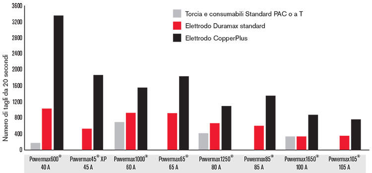

Progettato per l’utilizzo con Duramax®, le torce Duramax Lock e le torce di retrofit Duramax, l’elettrodo CopperPlus™ offre una durata di almeno due volte maggiore rispetto agli elettrodi standard Duramax per il taglio di metalli fino a 12,5 mm di spessore. Il doppio della durata significa che è possibile tagliare più pezzi con meno cambi, aumentando i tempi di operatività e riducendo i costi operativi.

Dati sulla vita utile dei consumabili
Nota: test di laboratorio dimostrano che CopperPlus offre vita utile dei consumabili almeno 2 volte maggiore nella maggior parte dei casi; la vita utile dei consumabili può variare in base al sistema, alla corrente e al processo.
