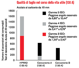

  • La tecnologia LongLife® aumenta sensibilmente la vita utile dei materiali di consumo e consente di ottenere una qualità di taglio HyDefinition

* ISO 9013 è uno standard che definisce la qualità di taglio delle parti tagliate con dispositivi termici. Minore è la gamma (la gamma 1 è il riferimento minimo), più piccolo è l’angolo sulla faccia di taglio. La qualità dell’angolo di taglio nella gamma 4 è migliore rispetto a quello nella gamma 5.
