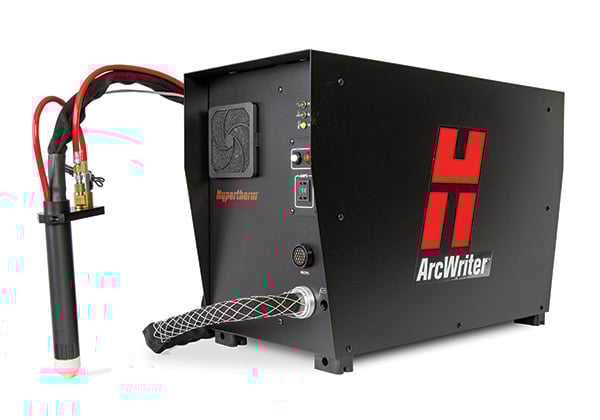

Sistema di marcatura al plasma ArcWriter
Il generatore di plasma ArcWriter® è stato prodotto l’ultima volta nel mese di dicembre 2021 e non è più disponibile presso Hypertherm. Continueremo a produrre parti, consumabili e a fornire assistenza per un periodo di 7 – 10 anni dopo l’obsolescenza.
