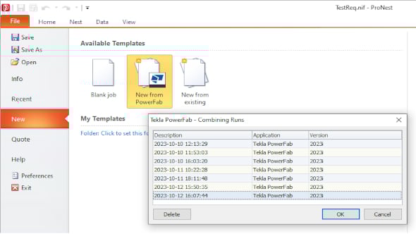

La configuration du connecteur Tekla PowerFab est simple et conviviale. L’intégration directe permet un flux de données en temps réel entre l’API Tekla PowerFab et le serveur ProNest. Les utilisateurs de ProNest peuvent facilement imbriquer des séries de pièces et de plaques à partir de PowerFab, ce qui garantit une utilisation optimale des matériaux. À mesure que les imbrications sont créées et traitées, les résultats sont immédiatement accessibles dans PowerFab, préservant ainsi la synchronisation de vos données de production.
Caractéristiques pour l’amélioration de la production
Onglet Sources de plaques : Un nouvel onglet dans la fenêtre Modifier la liste des plaques de ProNest affiche les stocks disponibles dans PowerFab, ce qui facilite la gestion de vos matériaux.
Demandes : Simplifiez votre processus de commande en créant des demandes de fournitures pour toute plaque pouvant être commandée directement dans ProNest.
Importation de pièces : Importez des pièces d’une série combinée PowerFab et ajoutez des pièces d’autres sources dans ProNest au besoin.
Envoi de l’information sur les imbrications et les chutes : Assurez-vous que rien ne sera perdu en envoyant l’information sur les imbrications et les chutes à PowerFab aux fins d’utilisation ultérieure.
Intégration de l’application Web : Profitez de la souplesse et de la commodité qu’offre la possibilité de visualiser et d’effectuer les imbrications dans l’application Web ProNest à mesure qu’elles sont traitées.
