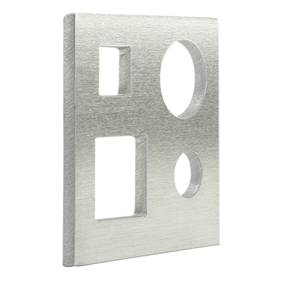

Enfin, avec l’utilisation d’un nouveau procédé X-Definition N2/H2O (plasma d’azote et protection à l’eau) appelé Vented Water Injection™ (VWI), le système XPR300 peut générer des résultats remarquables sur l’aluminium par rapport aux coupes plasma des générations précédentes.
La pile d’aluminium montre que le processus VWI de X-Definition produit des surfaces de coupe exceptionnellement lisses à faible angularité (ISO de plages 3 à 4) sans aucune bavure pour diverses épaisseurs.
Ces deux échantillons illustrent sa capacité à obtenir des caractéristiques de coupe fine sur l’aluminium mince, y compris les fentes intérieures et les trous.
