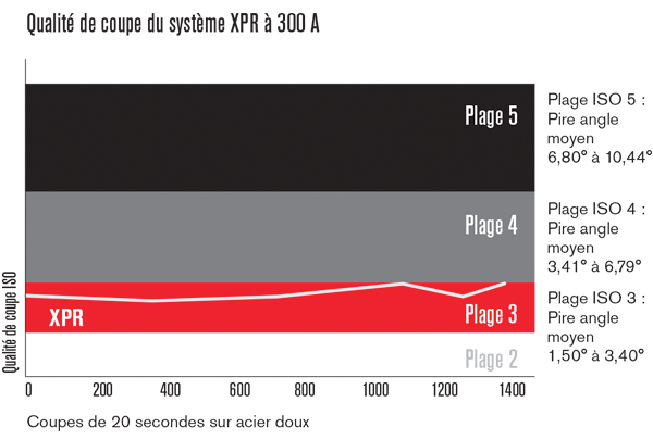

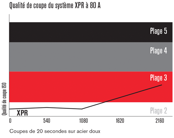

X-Definition apporte un nouveau degré de précision au coupage plasma
Lorsque le nouveau système plasma XPR300™ d’Hypertherm, doté de la technologie X-Definition, est installé sur une machine de coupe performante équipée de voies linéaires et de supports elliptiques, il peut produire une qualité de coupe de qualité ISO 9013, plages 2 et 3, ainsi que les tolérances ISO 9013 de classes 1 et 2. De plus, le système plasma XPR300 produit habituellement un bord d’arête plus lisse que le laser à fibre sur les matériaux plus épais, de même qu’une qualité d’arête très uniforme pendant toute la durée de vie des consommables.
