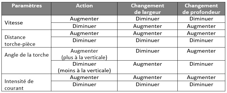

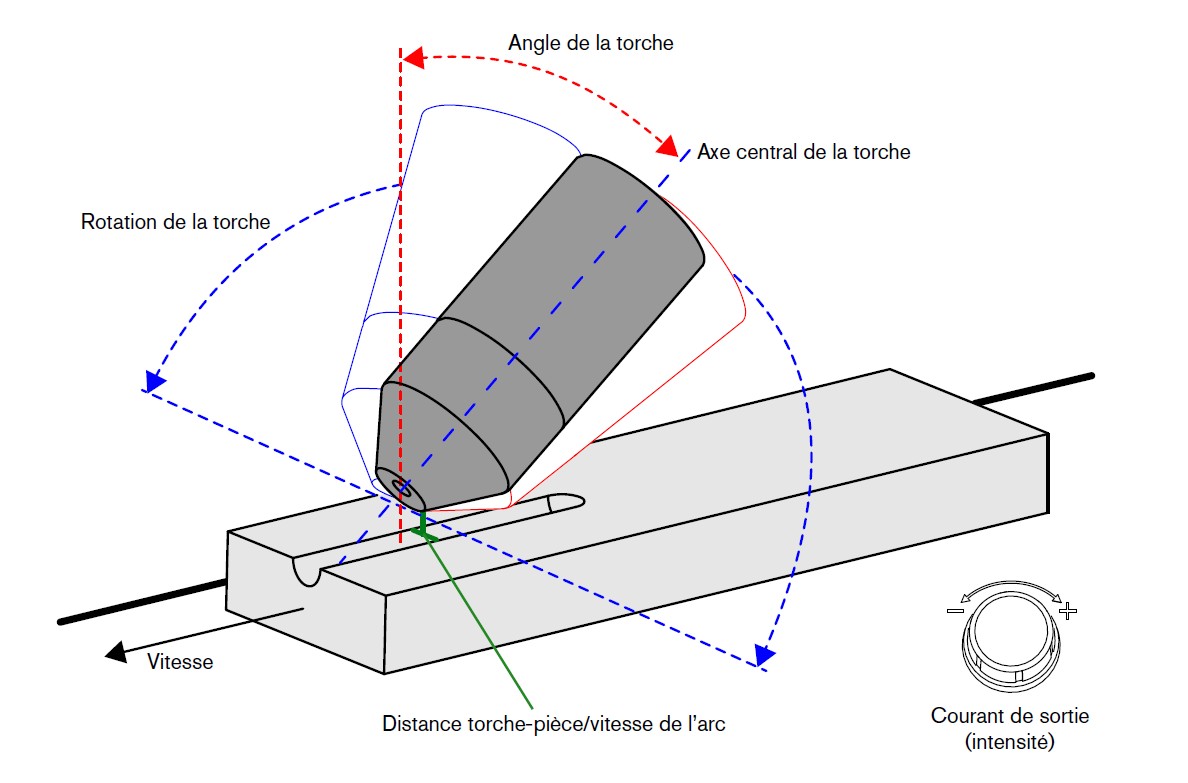

En général, vous pouvez modifier le profil du gougeage et le taux d’enlèvement de métal en modifiant la vitesse du torche lorsqu’il se déplace le long de la pièce, la distance entre le torche et la pièce, l’angle du torche par rapport à la pièce et le courant de sortie (A) de l’alimentation plasma. Les effets de chacun sont résumés ci-dessous :
Table des paramètres
Image de l'angle de la torche
Les facteurs suivants sont les principaux « leviers » disponibles dans une installation de gougeage à l’arc plasma qui affectent la profondeur de gougeage. Bien qu’il existe des points de départ pour tous les paramètres, il y aura probablement des expériences avec chacun de ces facteurs pour obtenir les résultats souhaités pour une application spécifique.

Angle de la torche
L’angle de la torche a une influence importante sur la profondeur du gougeage. Généralement réglé entre 30° et 35° par rapport à l’horizontale, l’angle de la torche peut être réglé jusqu’à 50°, mais la vitesse de déplacement et la gestion des scories deviennent critiques car l’arc peut « creuser ».
Placer la torche dans une position plus verticale pour réaliser une goujure plus étroite et plus profonde (1). Incliner la torche de façon à ce qu’elle soit plus proche de la pièce à couper pour réaliser une goujure plus large et moins profonde (2).
Effet d’angle de torche sur le gougeage
image de l’effet d’angle de la torche
Remarque : Pour le gougeage automatisé, l’angle 1 est généralement réglé sur 52,5 degrés; les angles supérieurs à 50 degrés sont typiques.
