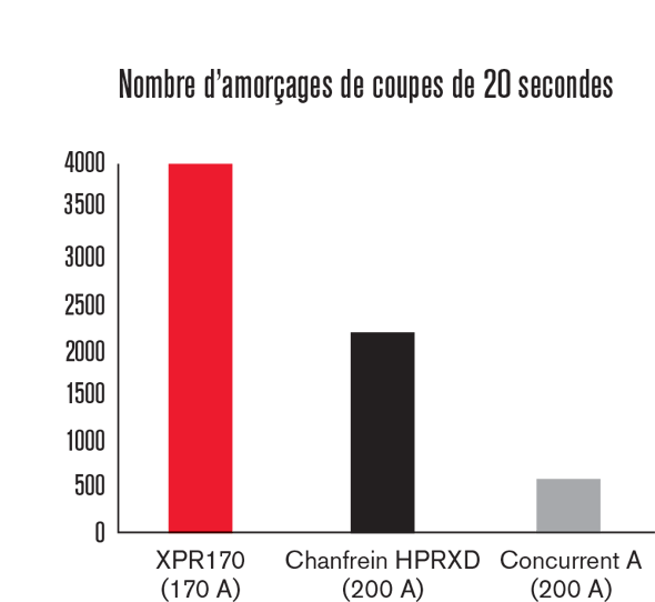

Amélioration spectaculaire de la durée de vie des consommables pour les applications sur acier doux
