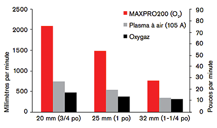

- Les vitesses de coupe les plus rapides de sa catégorie pour obtenir plus de pièces par heure

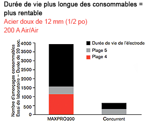

- Les conceptions brevetées des consommables favorisent les meilleures vitesses de coupe de l’industrie et des perçages de production robustes en utilisant un courant de plus faible intensité.
- Les technologies avancées utilisées pour les consommables, dont LongLife, CoolFlow™ et TrueFlow™ augmentent significativement la durée de vie des consommables et réduisent ainsi le coût par pièce.

- Capacité de coupe pratiquement sans scories – acier doux de 20 mm (3/4 po)
- Capacité de perçage de production – acier doux de 32 mm (1-1/4 po)
- Coupe grossière* – Acier doux 75 mm (3 po)
- Chanfrein – Les consommables de 200 A prennent en charge une capacité de chanfrein allant jusqu’à 45°
