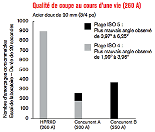

* ISO 9013 est une norme qui définit la qualité de coupe des pièces coupées thermiquement. Plus le niveau est bas (1 est le plus bas), plus l’angle sur la face coupée sera petit. L’angle de coupe au niveau 4 est meilleur qu’au niveau 5.

Offrant une durée de vie accrue et une qualité de coupe prolongée, la cartouche HPR en une seule pièce pour systèmes HPRXD remplace cinq consommables traditionnels par un élément unique afin d’obtenir des commandes simplifiées, des changements plus rapides et moins d’erreurs.
