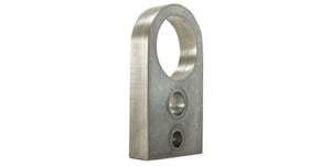

Самое высокое в отрасли качество резки — X-Definition
  • Повышается качество и стабильность резки (угловые характеристики реза) на всем протяжении срока службы расходных деталей
  • Повышается качество резки нержавеющей стали и алюминия любой толщины, что позволяет получать более чистые, четкие и ровные кромки реза

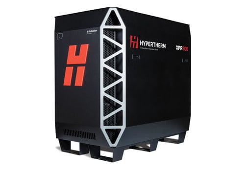

XPR170
  • Максимальная выходная мощность: 170 А
  • Толщина металла, при которой обеспечивается оптимальное качество резки: от 3 мм до 35 мм
  • Скорость резки при резке металлов толщиной 20 мм при 170 А:  1 575 мм/мин
  • Толщина прожига: 40 мм
  • Предельная толщина: 60 мм
XPR300
  • Максимальная выходная мощность: 300 А
  • Толщина металла, при которой обеспечивается оптимальное качество резки: от 3 мм до 45 мм
  • Скорость резки при резке металлов толщиной 20 мм при 300 А: 2 550 мм/мин
  • Толщина прожига: 50 мм
  • Предельная толщина: 80 мм
