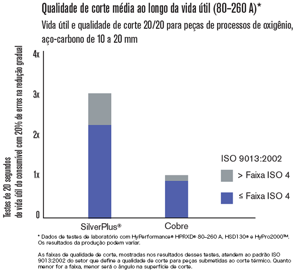

O SilverPlus dura mais que o dobro em comparação com eletrodos padrão
Nosso processo de teste
Utilizamos testes de vida útil rigorosos para avaliar os eletrodos SilverPlus® em comparação aos nossos eletrodos padrão. Nosso teste 20/20 envolve perfuração de metal e corte por 20 segundos com 20% de erros programados de rampa de fim de arco. Isso quer dizer que em 20% do tempo ocorrem erros intencionais durante o corte, como sair da chapa.
Esse protocolo de teste pretende simular o ambiente de corte atual. Realizamos testes com parâmetros de corte a oxigênio com o padrão HPR da Hypertherm. Esses procedimentos foram repetidos até que o eletrodo não funcionasse mais.

O dobro da vida útil dos eletrodos feitos só com cobre
O design exclusivo dos eletrodos SilverPlus diminui os resíduos acumulados na parede interna do bico, reduzindo os danos ao orifício do bico. Como resultado disso, a tecnologia SilverPlus dobra a vida útil do eletrodo e do bico.
