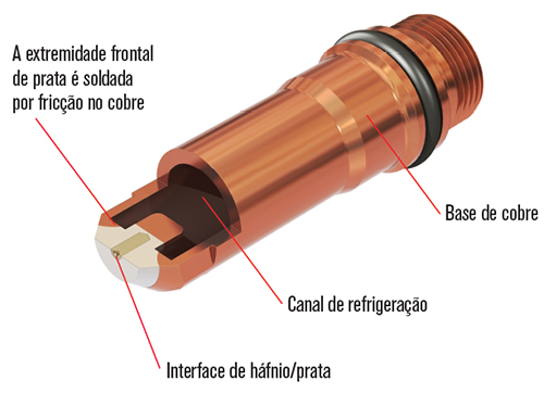

Os eletrodos SilverPlus® incorporam uma interface de háfnio/prata no ponto de transferência elétrica. O háfnio/prata extrai mais calor e possui uma liga mais forte do que o háfnio/cobre.
Resultado: vida útil dramaticamente mais longa do eletrodo e do bico — aumentando a produtividade e diminuindo os custos operacionais ao reduzir o número de conjuntos de consumíveis usados e substituições.

Junta de prata/cobre soldada por fricção
Diferentemente dos eletrodos de cobre/prata convencionais, os eletrodos SilverPlus têm uma junta robusta de solda de cobre/prata de estado sólido. Essa liga com qualidade próxima à de forjas oferece a melhor condutividade elétrica e térmica possível. Isso não garante somente a consistência de cada eletrodo, mas também aumenta a vida útil.
Maior confiabilidade
Já que a prata e o cobre são soldados antes da montagem do eletrodo, o háfnio fica perfeitamente centralizado no eletrodo, aumentando a confiabilidade e o desempenho do corte.
O dobro da vida útil dos eletrodos feitos só com cobre
O design exclusivo dos eletrodos SilverPlus diminui os resíduos acumulados na parede interna do bico, reduzindo os danos ao orifício do bico. Como resultado disso, a tecnologia SilverPlus dobra a vida útil do eletrodo e do bico.

Os eletrodos SilverPlus® utilizam uma interface de háfnio/prata no ponto de transferência elétrica. A interface de háfnio/prata extrai mais calor e tem uma ligação mais forte, permitindo um comprimento do ponto de erosão maior no háfnio. Isso significa que você obtém o dobro da vida útil em comparação a eletrodos de cobre padrão.
