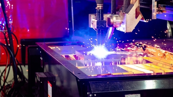

    Czym jest stół CNC?
Stół do cięcia plazmowego CNC, podobny do frezarki CNC, to urządzenie, które wykorzystuje zautomatyzowaną technologię do precyzyjnego i szybkiego cięcia takich materiałów, jak metal. Może obsługiwać wiele procesów produkcyjnych, w tym trasowanie, wiercenie, cięcie paliwowo-tlenowe, cięcie plazmowe, cięcie strumieniem wody i cięcie laserem.
Typowy stół CNC składa się z kilku kluczowych komponentów:
Na początek, mamy sam stół, który służy jako podstawa pod element obrabiany. Typowy stół składa się ze spawanego łoża z szeregiem listew i pewnego rodzaju systemu eliminacji oparów, zwykle systemu ze stołem opadowym lub wodnym.
Do stołu jest przymocowana para szyn, które służą jako oś X.
System portalu jest podłączony do szyn i zasilany przez szereg napędów oraz zwykle przez układ z zębatkami. W zależności od szybkości cięcia i wymagań dotyczących dokładności pozycjonowania ruch stołu odbywa się za pośrednictwem serwomechanizmu lub silników krokowych. Portal zwykle służy jako oś Y.
Portal składa się ze stanowiska (lub wielu stanowisk) wyposażonego w oprzyrządowanie lub palniki tnące oraz systemy kontroli wysokości palnika (THC). Służą one jako oś Z.
Przemysłowe stoły CNC są zwykle wyposażone w wiele dodatkowych akcesoriów, takich jak wiertarki i palniki paliwowo-tlenowe, które wspomagają podstawowy proces cięcia i trasowania.
Sam stół CNC jest podłączony do sterownika CNC, który jest mózgiem maszyny. Sterownik CNC dostarcza kody kontroli ruchu i specyfikacji narzędzi wymagane w konkretnym zadaniu. Może to być przemysłowy sterownik z ekranem dotykowym lub coś tak podstawowego jak laptop — w zależności od stopnia złożoności stołu.
