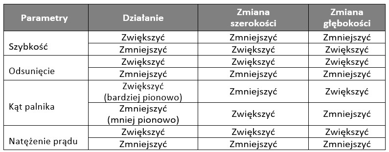

Profil żłobienia i współczynnik szybkości usuwania metalu można zmieniać, modyfikując szybkość przesuwania palnika wzdłuż elementu obrabianego, odstęp między palnikiem a elementem obrabianym, kąt palnika względem elementu obrabianego oraz prąd wyjściowy (A) zasilacza plazmy. Podsumowanie efektów zmiany parametrów:
Tabela parametrów

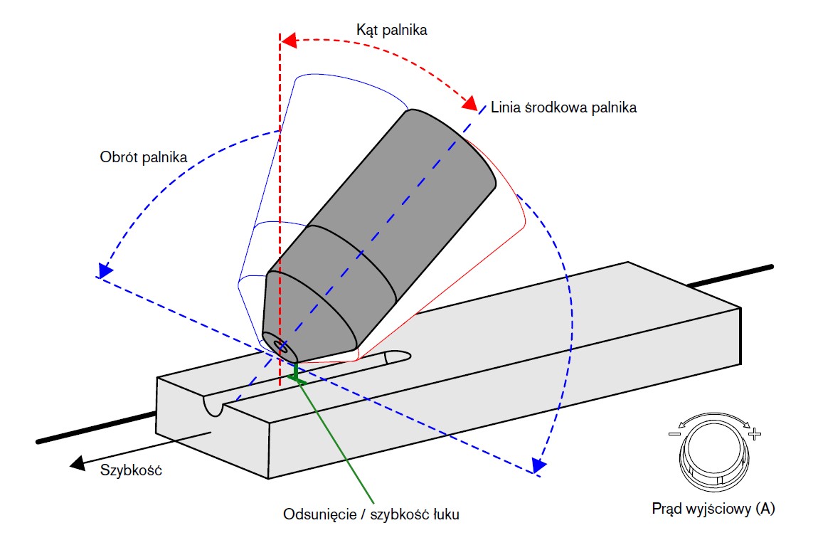

Obraz kąta pochodni
Poniższe czynniki w instalacji do żłobienia łukiem plazmowym mają zasadniczy wpływ na głębokość żłobienia. Chociaż istnieją punkty wyjściowe dla wszystkich parametrów, prawdopodobnie konieczne będzie eksperymentowanie z każdym z tych czynników w celu uzyskania pożądanych rezultatów dla konkretnego zastosowania.

Kąt palnika
Kąt palnika ma znaczący wpływ na głębokość żłobień. Palnik ustawia się zazwyczaj pod kątem 30°–35° względem poziomu; kąt można zwiększyć do 50°, jednak prędkość przesuwu i kontrola żużla stają się wówczas krytyczne, ponieważ łuk może „wgryzać się” w materiał.
Aby uzyskać węższe i głębsze żłobienie, ustawić palnik bardziej pionowo (1). Aby uzyskać szersze i płytsze żłobienie, pochylić palnik tak, aby znajdował się bliżej elementu obrabianego (2).
