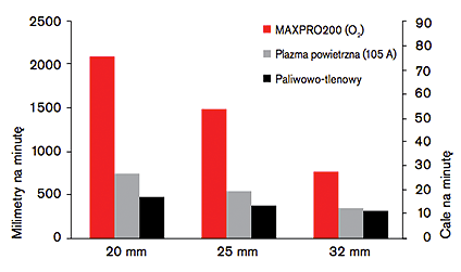

Duże szybkości cięcia = Maksymalna produktywność

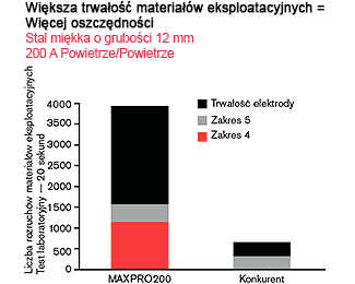

- Opatentowane konstrukcje materiałów eksploatacyjnych umożliwiają uzyskanie najlepszych w klasie szybkości cięcia oraz pozwalają realizować przebijanie produkcyjne przy niższych natężeniach prądu
- Zaawansowane technologie materiałów eksploatacyjnych, w ym LongLife, CoolFlow™ i TrueFlow™, znacznie zwiększają trwałość materiałów eksploatacyjnych, aby zmniejszyć koszt wytworzenia jednej części

- Wydajność cięcia praktycznie bez żużlu — stal miękka 20 mm
- Produkcyjna wydajność przebijania — stal miękka 32 mm
- Odcięcie* — stal miękka 75 mm
- Ukosowanie — materiały eksploatacyjne 200 A zapewniają możliwość ukosowania do 45°
