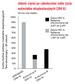

| Kąt cięcia | Zakres ISO 9013* | 2–4 |

* Standard ISO 9013 określa jakość cięcia części wycinanych termicznie. Im niższy zakres (zakres 1 jest najniższy), tym mniejszy jest kąt na ciętej powierzchni. Kąt cięcia w zakresie 4 jest lepszy niż w zakresie 5.
