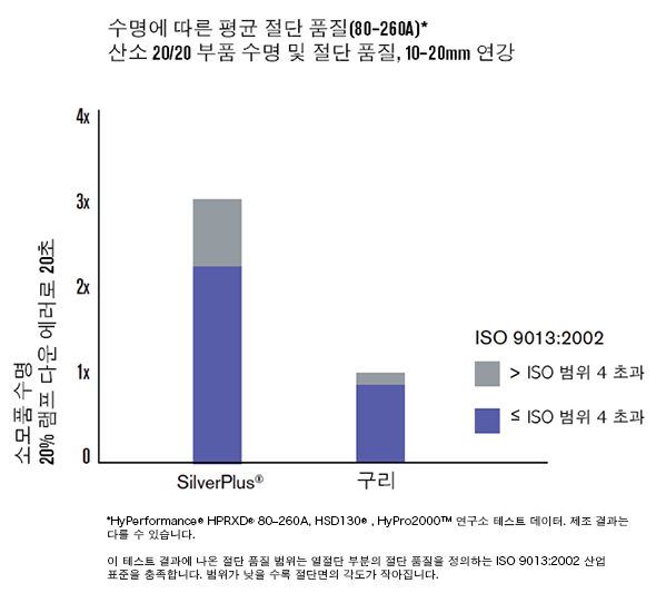

SilverPlus는 표준 전극보다 수명이 2배 이상입니다.
테스트 작업
당사는 엄격한 수명 테스트를 통해서 SilverPlus® 전극의 수명을 표준 전극과 비교했습니다. 당사의 20/20 테스트에는 20%의 프로그래밍된 램프 다운 오류로 20초 동안 금속 피어싱 및 절단 작업을 하는 것이 포함됩니다. 이것은 절단 시 20%의 시간 동안 플레이트 이탈과 같은 오류를 의도적으로 범했다는 의미입니다.
이 테스트 프로토콜은 실제 절단 환경을 시뮬레이션하기 위한 것입니다. 당사는 Hypertherm 표준 HPR 산소 절단 파라미터를 사용하여 테스트를 실시했습니다. 이러한 절차는 전극이 더 이상 기능을 하지 않을 때까지 반복되었습니다.

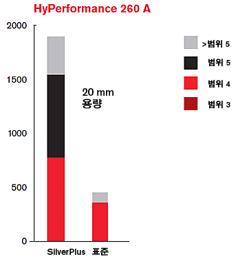

260A에서 SilverPlus는 구리 전극보다 평균 3.9배 더 지속되었습니다.
SilverPlus 전극은 20mm 연강을 260A로 평균 1,888회 절단한 반면, 구리 전극은 484회 절단에 불과했습니다.

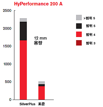

200A에서 SilverPlus는 구리 전극보다 평균 4.4배 더 지속되었습니다.
SilverPlus 전극은 12mm 연강을 200A로 평균 2,283회 절단한 반면, 구리 전극은 511회 절단에 불과했습니다.

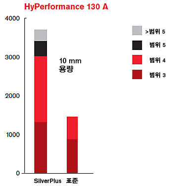

130A에서 SilverPlus는 구리 전극보다 평균 2.6배 더 지속되었습니다.
SilverPlus 전극은 10mm 연강을 130A로 평균 3,748회 절단한 반면, 구리 전극은 1,440회 절단에 불과했습니다.
