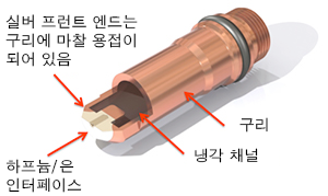

기술이 구현되는 방법
SilverPlus® 전극은 전기 트랜스퍼에 하프늄/은 인터페이스를 사용합니다. 하프늄/은 인터페이스는 더 많은 열을 추출하며, 접합력이 더 강해 하프늄의 피트 깊이를 더 깊게 할 수 있습니다. 즉, 표준 구리 전극에 비해 수명을 2배로 느릴 수 있습니다.
