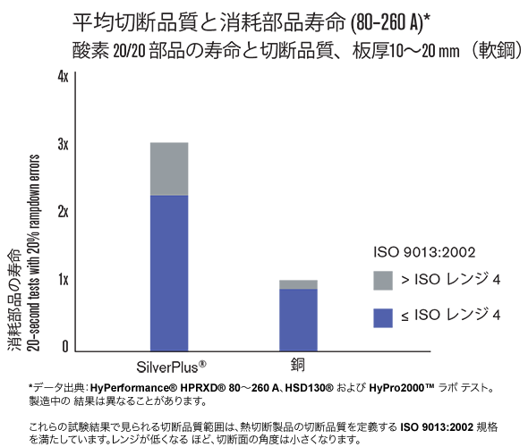

標準電極より 2 倍長持ちする SilverPlus
当社の試験プロセス
当社では SilverPlus® 電極を当社の標準電極と比較してベンチマークを得るために厳しい試験を行いました。20/20 試験と呼ばれるこのテストは、プログラムされたランプダウンエラー 20% で金属のピアシングと切断を 20 秒行います。つまり、20% の時間を意図的にプレートからずらすなどのエラーを生じされながら切断を行うわけです。
このテストプロトコルは実際の切断環境をシミュレートすることが目的です。このテストには Hypertherm の標準 HPR 酸素切断パラメータが使用されます。テストは電極が機能しなくるまで続けます。
