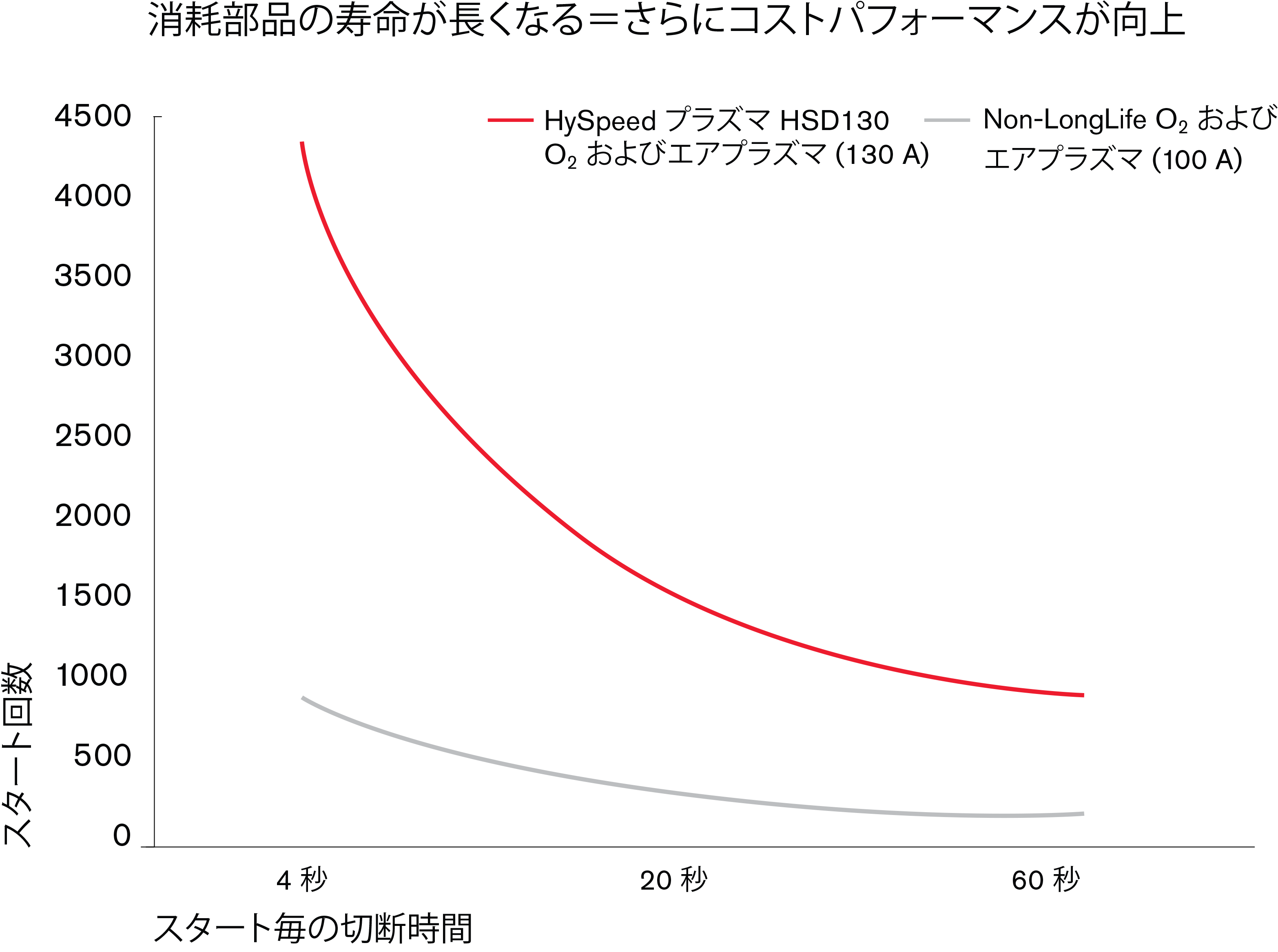

HySpeed® Plasma HSD130 は、 Powermax エアプラズマと HyPerformance HyDefinition プラズマシステムの中間に位置するものです。優れた切断速度、迅速なピアシング、二次作業の必要性の最小化により最大限の生産性を実現します。ガス溶断やエアプラズマなど、他の切断ソリューションに替わるコスト効果の高いシステムで、Hypertherm の特許取得済みの LongLife™ 技術は、酸素とエアプロセスの両方において消耗部品寿命を著しく改善します。

優れた使い易さ
  • エアと酸素プラズマ切断において、現在市販されている中で最も簡単なプラズマシステム - 簡単にインストール、簡単に操作、そしてトラブルシューティングも簡単です。
生産性向上

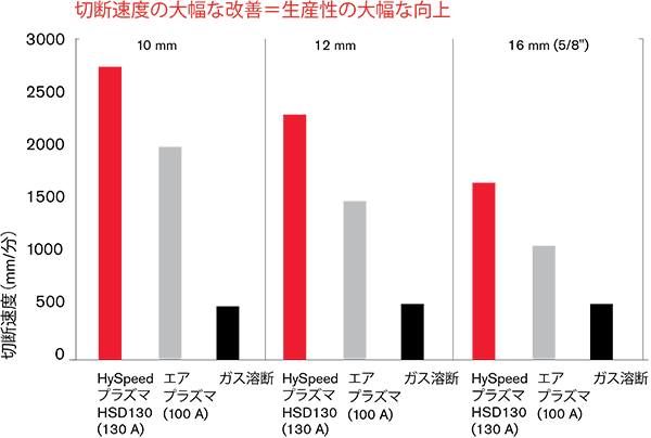

  • 最高クラスの切断速度、素早いピアシング、最小限の二次作業で、時間当たりに従来よりも多くの部品を製造
  • 最も要求の厳しい製造環境にも対応できるよう、100% の使用率で設計されている
コスト効果をさらに高める
  • 使いやすさ、信頼性、生産性によって他社の金属切断ソリューションよりはるかにコストパフォーマンスの高いシステム
比類ない信頼性
  • 40 年以上の経験が反映された厳しく綿密な品質評価テストは、世界でお客様に信頼され続けている Hypertherm 品質を実証
