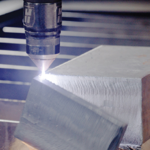

image de la découpe de métal épais par XPR

Hugo Crnkovic, partenaire et propriétaire de MASTER CORTE, a noté que la Messer TerraBlade 4.0, équipée d’une source d’alimentation Hypertherm XPR300 et d’une console des gaz VWI, excelle dans la coupe de l’acier au carbone de 10 mm à 50 mm, ainsi que de l’acier inoxydable et de l’aluminium jusqu’à 38 mm, en utilisant le processus N2H2O. La découpeuse plasma offre une fiabilité et une qualité de coupe élevées sans retouche, ce qui en fait une solution robuste qui aligne productivité et qualité.
