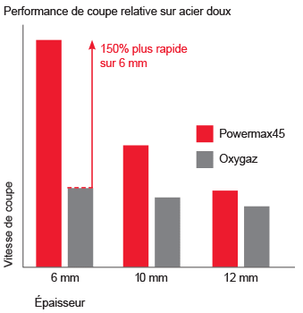

Tableau de coupe de production
| Matériau | Épaisseur | Courant | Vitesse de coupe maximum * | ||
| pouces | mm | ampères | po/min | mm/min | |
| Acier doux | cal. 10 | 3 | 45 | 175 | 4445 |
| 1/4 | 6 | 45 | 75 | 1905 | |
| 3/8 | 10 | 45 | 40 | 1016 | |
| 1/2 | 12 | 45 | 25 | 635 | |
| 3/4 | 19 | 45 | 10 | 254 | |
| 1 | 25 | 45 | 5 | 127 | |
| Acier inoxydable | cal. 10 | 3 | 45 | 150 | 3810 |
| 1/4 | 6 | 45 | 55 | 1397 | |
| 3/8 | 10 | 45 | 32 | 813 | |
| 1/2 | 12 | 45 | 18 | 457 | |
| 3/4 | 19 | 45 | 9 | 229 | |
| Aluminium | cal. 10 | 3 | 45 | 280 | 7112 |
| 1/4 | 6 | 45 | 100 | 2540 | |
| 3/8 | 10 | 45 | 42 | 1067 | |
*Les vitesses de coupe maximum proviennent de tests effectués en laboratoire par Hypertherm. Pour une performance de coupe optimale, les vitesses de coupe réelles peuvent varier en fonction des différentes applications de coupe. Pour de plus amples renseignements, se reporter au manuel de l’opérateur.
