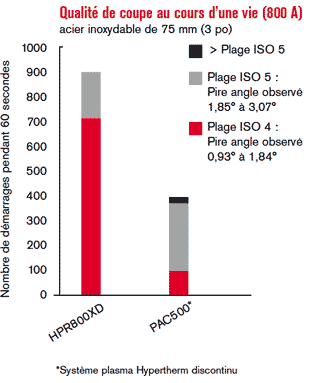

Qualité de la coupe supérieure et constante
- Le système HyPerformance plasma coupe des pièces de précision avec une qualité de coupe supérieure et constante
- La technologie HyDefinition® aligne et concentre l’arc plasma pour une coupe plus puissante et précise jusqu’à 160 mm (6-1/4 po).
- La nouvelle technologie HDi™ fournit une qualité de coupe HyDefinition sur l’acier inoxydable mince, avec un angle supérieur vif, des surface finies brillantes et une angularité supérieure avec moins de variation dans l’angle

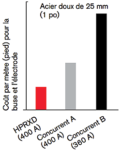

        Des coûts de fonctionnement minimisés
- La technologie LongLife® augmente de manière significative la durée de vie des consommables et assure une qualité de coupe HyDefinition constante.

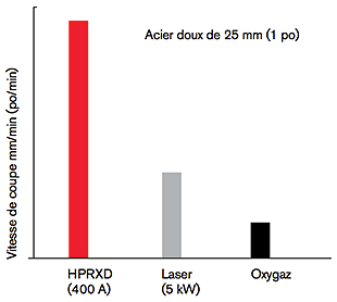

- De plus grandes vitesses de coupe vous permettent de produire plus de pièces par heure; une meilleure qualité de coupe élimine quasiment le coût des opérations secondaires.
- La technologie brevetée PowerPierce® vous permet de percer des matériaux plus épais qu’auparavant et de remplacer la technologie plus lente de coupe par oxygaz.

| Angle de coupe | Plage ISO 9013* | 2 – 5 |

* ISO 9013 est une norme qui définit la qualité de coupe des pièces coupées thermiquement. Plus le niveau est bas (1 est le plus bas), plus l’angle sur la face coupée sera petit. L’angle de coupe au niveau 4 est meilleur qu’au niveau 5.
