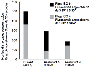

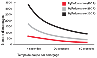

- La technologie LongLife® augmente de manière significative la durée de vie des consommables et assure une qualité de coupe HyDefinition constante.
- De plus grandes vitesses de coupe vous permettent de produire plus de pièces par heure; une meilleure qualité de coupe élimine quasiment le coût des opérations secondaires.
