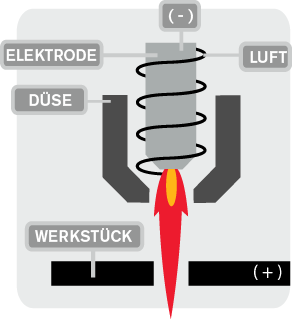

Konventionelles Einfachgas-Plasma
Abbildung Einfachgas-DüseBei einem herkömmlichen Einfachgas-Prozess strömt komprimiertes Gas zwischen Elektrode und Düse. Der negativ geladene Kontakt (Elektrode) initiiert den Plasmalichtbogen zur Düse, woraufhin der Pilotlichtbogen zum positiv geladenen Kontakt (Werkstück) gebildet wird. Der Lichtbogen lädt das Gas auf und regt die Elektronen an, wodurch das Gas ionisiert und in ein sogenanntes Plasmagas umgewandelt wird. In diesem Zustand wird das ionisierte Gas zum Plasma (dem vierten Aggregatzustand der Materie) und kann zum Schneiden von Metall verwendet werden. Das Gas selbst trägt auch zur Kühlung des Brenners und zum Abblasen der Hitze des geschmolzenen Metalls von der Schneidstelle bei, was die Bart- und Schlackebildung reduziert. Normalerweise wird Druckluft verwendet, deren Nutzung kostengünstig und vielseitig ist, in der Regel in handgeführten Plasmaschneidgeräten wie unseren Powermax Plasmaschneidern – vom 30-A- bis hin zum 125-A-Plasmaschneider. Der Plasmaschneider Powermax30 AIR ist äußerst vielseitig und wird praktischerweise mit einem integrierten Luftkompressor geliefert.

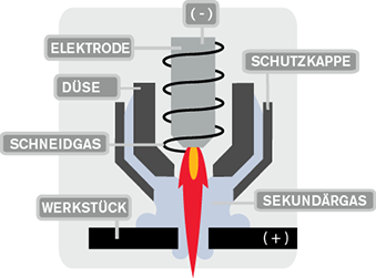

Zweigas-Plasma
Die Grundlagen dieses Prozesses sind denen des Einzelgas-Plasmaprozesses sehr ähnlich. Es wird ebenfalls Plasmagas eingesetzt, allerdings mit noch einem zweiten Gasstrom dazwischen
Abbildung Zweigas-Plasma
zwischen Düse und Schutzschild eingeleitet wird. Der zweite Gasstrom wird auch als „Schutzgas“ bezeichnet. Obwohl der Einsatz von Luft als Schutzgas möglich ist, werden auch andere Gasarten verwendet: Stickstoff (am besten für rostfreien Stahl) oder eine Argon-Wasserstoff-Mischung (am besten für höhere Materialstärken oder hochlegierte Metalle). Die Leistungsvorteile des Sekundärgases reichen von einer verbesserten Sauberkeit der Schnitte (geringere Bartbildung) über eine erhöhte Schnittgeschwindigkeit bis hin zu einer verlängerten Lebensdauer des Brenners (durch bessere Kühlung). Außerdem trägt das Sekundärgas dazu bei, den Schnitt vor Oxidation zu schützen.

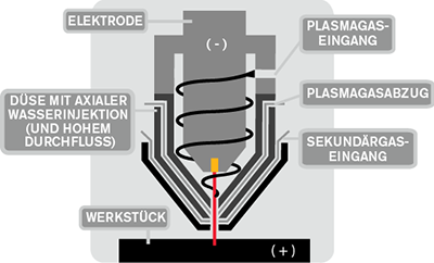

High-Definition-Plasmaschneiden
High Definition
Dieser Plasmatyp wird manchmal als Hochpräzisionsplasma bezeichnet und bietet eine außergewöhnliche Schnittqualität mit schnellen Schnittgeschwindigkeiten und niedrigen Betriebskosten in Produktionsumgebungen mit hohem Produktionsvolumen.
Bei diesem Prozess wird durch eine spezielle Düsenkonstruktion ein schmalerer Lichtbogen und eine erhöhte Energiedichte erreicht. Aufgrund der hohen Lichtbogenenergie ergeben sich beim High-Definition-Plasmaschneiden eine ausgezeichnete Schnittqualität bei leitfähigen Materialien mit einer Stärke bis zu 50 mm sowie eine ausgezeichnete Schnittkantenwinkligkeit, eine schmalere Fuge und höhere Schnittgeschwindigkeiten als bei der konventionellen Plasmaschneidtechnologie. Bei diesen Anlagen ist eine Schneidteilgenauigkeit im Toleranzbereich von +/- 0,25 mm nicht unüblich.
Die High-Definition-Plasmaschneidanlagen von heute ermöglichen ein hohes Automatisierungsniveau und werden speziell und ausschließlich für automatisierte Anwendungen entwickelt. Bei den fortschrittlichsten Anlagen ist nahezu der gesamte Erfahrungsschatz des CNC-Anlagenbedieners (den es bei älteren Plasmaanlagen für eine gute Schnittqualität braucht) in der CAM-Software enthalten, die den täglichen Schneidbetrieb verwaltet.
Mit einem hochauflösenden Plasmaschneider ist es möglich, runde Löcher zu schneiden, die praktisch keinen Konus haben – bei Verwendung von Technologien wie TrueHole (Teil der Hypertherm SureCut-Suite) und mit einer Anpassungsfunktion für Tischbewegung und THC-Steuerung. Die Kanten sind rechtwinklig zur Oberfläche, verfeinert und bartfrei. Die Zykluszeit von einem Schnitt zum nächsten ermöglicht ein höheres Produktivitätsniveau als bei herkömmlichen Plasmaarten. Eine einzige Plasmaanlage kann mit ein und demselben Plasmabrenner Materialien in einem sehr breiten Stärkenbereich schneiden: von sehr dünnen Blechen bis zu einer Materialstärke von mehr als 182 mm. Der Plasmabrenner kann die Platte durch ein und dieselbe Düsenöffnung schneiden und markieren. Der Schneidprozess verläuft bei dickeren Metallen und bei Fasenschneidanwendungen schneller als beim Autogen- und Laserschneiden.
