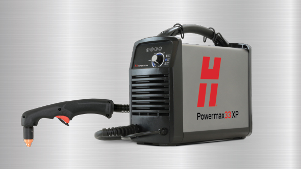

Image of International powermax33 XP

Das neue Luft-Plasmaschneidgerät für Metallarbeiter, die hochwertige Schnitte, höhere Kapazität und mehr Mobilität benötigen, bietet mehr Leistung, eine erhöhte Wertschöpfung und eine unübertroffene sechsjährige Gewährleistung auf die Stromquelle. Das Powermax33 XP wurde für ein breites Spektrum von Schneidarbeiten in verschiedenen Branchen entwickelt und ist zu einem günstigen Preis erhältlich. Es vereint eine verbesserte Schneidleistung mit dem guten Ruf der Marke Powermax für hohe Zuverlässigkeit und eine lange Lebensdauer der Verschleißteile. Die Vielseitigkeit des Geräts sorgt für eine hohe Leistung beim Schneiden von dickem Metall, unterstützt aber gleichzeitig auch FineCut®-Verschleißteile für detailgetreue, hochwertige Schnitte in dünneren Materialien.
„Wir haben Powermax33 XP zur Lösung realer Herausforderungen entwickelt, denen unsere Kunden gegenüberstehen“, erklärt Powermax Produktmanager Jeff Hluchyj. „Das Gerät bietet professionelle Leistung in einem kompakten und leichten System, das auf Langlebigkeit ausgelegt ist.“
Das benutzerfreundliche, tragbare Plasmagerät bietet eine empfohlene Schneidleistung von 13 mm (0,5 Zoll) und eine Trennschnittleistung von 20 mm (0,75 Zoll) und liefert damit insgesamt eine Schneidleistung, die sich mit einigen wettbewerbsfähigen 45-Ampere-Geräten vergleichen lässt. Das Powermax33 XP ist für den Betrieb an einem 240-V-Stromnetz und je nach Region auch an einem 120-V-Stromnetz geeignet, wodurch es sich gut für den Einsatz in der Werkstatt oder im Feld eignet.
