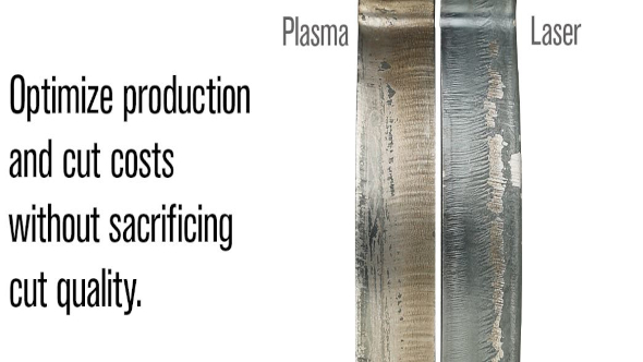

Schnittqualität
Eine gute Schnittqualität erzielt man sowohl mit Plasma als auch mit Laser, wobei der Laser bessere Ergebnisse bei dünneren Metallen und Plasma sauberere Schnitte bei stärkeren Metallen liefert. Auch wenn die Qualität von Laserschnitten im Allgemeinen besser ist, übertrifft die Qualität von Plasmaschnitten bereits die meisten Kundenanforderungen. Daher bietet der Laser trotz höherer Schnittqualität keinen wirklichen Vorteil für die Benutzer oder ihre Kunden.
Plasma
  • Schnittqualität gemäß ISO 9013, Bereich 2–4
  • Die Schnittqualität kommt der des Faserlasers gleich und übertrifft die meisten Kundenanforderungen
  • Minimale Nacharbeiten zur Schweißvorbereitung erforderlich
  • Die Schnittkanten sind glatt und gerade
  • Plasma erzeugt minimale Oxidschichten und Bartbildung
Laser
  • Schnittqualität gemäß ISO 9013, Bereich 1–2
  • Vorteile durch dünnere Schnittfugen und geringe Winkligkeit
  • Hohe Präzision und Genauigkeit
  • Ausgezeichnete Schnittqualität bei dünnen Metallen
  • Mit zunehmender Stärke über 12–16 mm eine rauere Oberfläche und mehr Bartbildung
