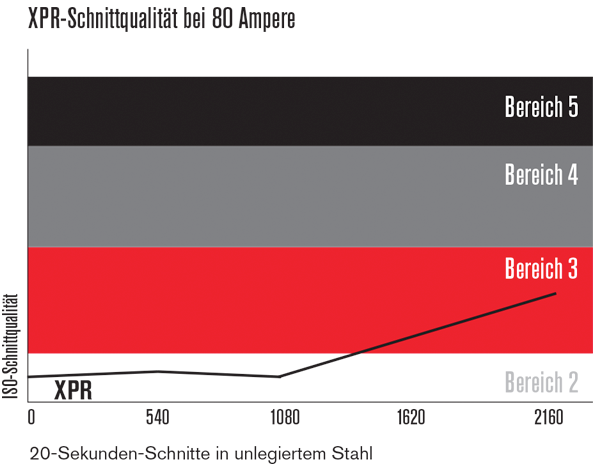

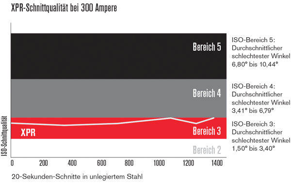

Auf einer hochwertigen Schneidmaschine mit linearen Verfahrwegen und elliptischen Gestellen kann Hypertherms neue XPR300™-Plasmaanlage mit X-Definition-Schneiden Toleranzen im Bereich der ISO-9013-Klassen 1 und 2 sowie Schnittqualität in den ISO-9013-Bereichen 2 und 3 liefern. Außerdem kann eine XPR300-Plasmaanlage Kantenoberflächen produzieren, die bei höheren Materialstärken im Allgemeinen glatter sind als bei Faserlaser, und außergewöhnlich einheitliche Kantenqualität über die gesamte Standzeit eines Verschleißteile-Sets.
