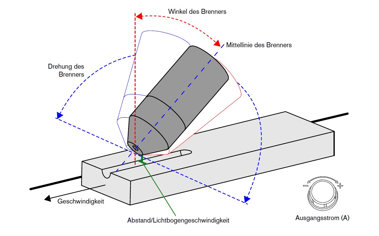

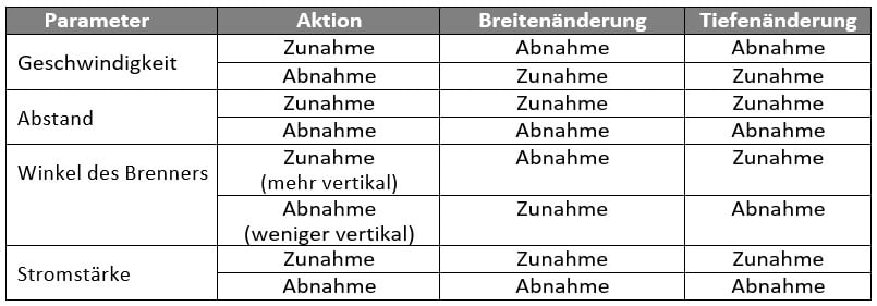

Im Allgemeinen können Fugenhobelprofil und Metallentfernungsrate durch Ändern folgender Parameter angepasst werden: Geschwindigkeit, mit der sich der Brenner am Werkstück entlang bewegt, Abstand zwischen Brenner und Werkstück, Winkel, in dem der Brenner zum Werkstück gehalten wird, sowie Ausgangsstrom (A) der Plasma-Stromquelle. Zusammenfassung der Auswirkungen:
Parametertabelle
Fackelwinkelbild
Die folgenden Faktoren beeinflussen die Fugentiefe und sind somit die wichtigsten „Hebel“ beim Plasmalichtbogen-Fugennhobeln. Auch wenn es Ausgangspunkte für alle Parameter gibt, ist es wahrscheinlich erforderlich, mit jedem dieser Faktoren zu experimentieren, um die gewünschten Ergebnisse für eine bestimmte Anwendung zu erzielen.
Parameter mit Einfluss auf die Fugentiefe bei Plasma
Brennerhöhe
Die Brennerhöhe bestimmt die „Längenzunahme des Lichtbogens“ oder „Lichtbogenform“, die zum Erzeugen eines glatten, geschwungenen Fugenhobelprofils erforderlich ist. Beachten Sie, dass die Längenzunahme des Lichtbogens auch mit der Stromstärke der Plasma-Stromquelle zusammenhängt (siehe unten): Je höher die Stromstärke, desto größer die Längenzunahme des Lichtbogens. Stimmen Sie die Brennerhöhe und die Stromstärke aufeinander ab, um das Fugenhobelprofil nach Ihren Wünschen zu gestalten. Um die Standzeit der Verschleißteile zu verlängern und Schäden am Brenner zu verhindern, sollte mit der Brennerdüse immer ein kleiner Abstand zum geschmolzenen Metall gehalten werden, auch wenn dieser Abstand je nach Gerät und Stromstärke variiert.
Halten Sie den Brenner weiter weg vom Werkstück, um eine breitere, flachere Fuge zu erhalten, die unten glatter ist (1). Führen Sie den Brenner näher an das Werkstück heran, um eine schmalere und tiefere Fuge zu erhalten (2).
Auswirkung der Brennerhöhe auf das Fugenprofil
Abbildung: Auswirkung der Brennerhöhe
Brennerwinkel
Der Brennerwinkel hat einen erheblichen Einfluss auf die Fugentiefe. Der Brennerwinkel wird in der Regel auf 30° bis 35° zur Waagerechten eingestellt, kann aber bis zu 50° betragen. Dabei ist jedoch unbedingt auf die Vorschubgeschwindigkeit und das Schlackenmanagement zu achten, da sich der Lichtbogen „eingraben“ kann.
Halten Sie den Brenner eher senkrecht, um eine schmalere und tiefere Fuge zu erhalten (1). Neigen Sie den Brenner nach unten, damit sich dieser näher am Werkstück befindet, um eine breitere und flachere Fuge zu erhalten (2).
Auswirkung des Brennerwinkels beim Fugenhobeln
Abbildung: Auswirkung des Brennerwinkels
Anmerkung: Beim automatischen Fugenhobeln ist Winkel 1 normalerweise auf 52,5 Grad eingestellt; Winkel größer als 50 Grad sind üblich.
Stromstärke
Die Stromstärke hat einen erheblichen Einfluss auf die Fugenhobeltiefe. Sie kann am einfachsten geändert werden und ist am besten kontrollierbar. Zudem wirkt sich auch die Stromstärke der Plasma-Stromquelle auf die Längenzunahme des Lichtbogens aus: Je höher die Stromstärke, desto größer die Längenzunahme des Lichtbogens. Stimmen Sie die Brennerhöhe (siehe oben) und die Stromstärke aufeinander ab, um das Fugenhobelprofil nach Ihren Wünschen zu gestalten. Stellen Sie eine niedrigere Stromstärke ein, um eine schmalere und flachere Fuge zu erhalten (1). Stellen Sie eine höhere Stromstärke ein, um eine breitere und tiefere Fuge zu erhalten (2).
Auswirkung der Stromstärke aus der Stromversorgung auf das Fugenhobelprofil
Abbildung: Stromstärke der Stromversorgung
Die Vorschubgeschwindigkeit des Werkstücks bzw. des Brenners steht in einem direkten Verhältnis zur Fugentiefe. Beim Verringern der Vorschubgeschwindigkeit ist auf das Schlackenmanagement zu achten, da sich der Lichtbogen „eingraben“ kann und so mehr Schlacke produziert, die dann am Werkstück haftet. Erhöhen Sie die Brennergeschwindigkeit, um eine schmalere und flachere Fuge zu erhalten (1). Verringern Sie die Geschwindigkeit des Brenners, um eine breitere und tiefere Fuge zu erhalten (2).
Auswirkung der Vorschubgeschwindigkeit auf das Fugenprofil
Abbildung: Auswirkung der Vorschubgeschwindigkeit beim Fugenhobeln

Drehung des Brenners
Auch bekannt als Querwinkel oder Offsetwinkel. Wenn in einer geraden Linie fugengehobelt wird, beeinflusst die Brennerdrehung, in der Regel 3° bis 5°, die Fugenbreite und die Fugenform. Die Brennerdrehung trägt auch zur Schlackenentfernung aus der Nut bei, kann jedoch bei einem zu großen Winkel eine asymmetrische Nut erzeugen. Drehen Sie den Brenner zu seiner Mittellinie hin, um eine flachere Fuge zu erhalten, die auf einer Seite steiler ist (1). Das Fugenprofil wird an derjenigen Seite flacher/steiler, die der Drehrichtung des Brennerkörpers am nächsten liegt.
