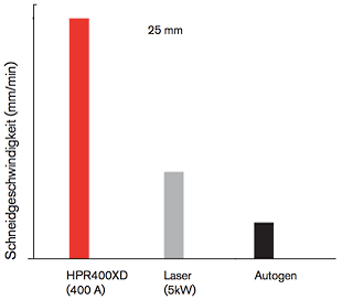

Ausgezeichnete Schnittqualität und Beständigkeit
- HyPerformance-Plasmatechnologie schneidet Teile mit komplexen Strukturen mit ausgezeichneter Qualität und Konsistenz
- Die HyDefinition®-Technologie ermöglicht die Ausrichtung und Fokussierung des Plasmalichtbogens und präziseres Schneiden bei Schnittstärken von bis zu 160 mm.

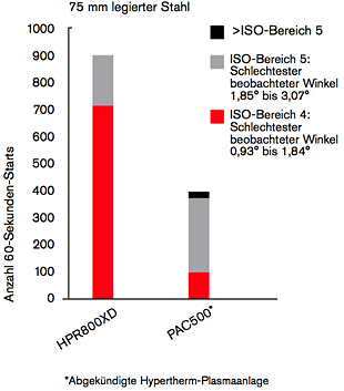

- Die neue HDi™-Technologie bietet HyDefinition-Schnittqualität bei legiertem Stahl sowie extrem scharfe Oberkanten, glänzende Oberflächen und hervorragende Winkelstellung mit reduzierten Winkelabweichungen.
- Die patentierte True Hole™ Technologie (nur automatische Gassysteme) produziert eine Lochqualität, die die bisherige Schnittqualität von Plasmatechnologie weit übertrifft

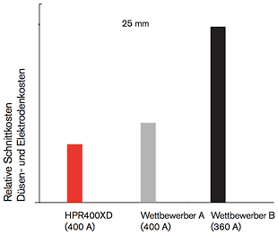

Minimale Betriebskosten
- Die LongLife®-Technologie verlängert die Standzeit von Verschleißteilen erheblich, und ermöglicht eine beständige HyDefinition-Schnittqualität.
- Höhere Schnittgeschwindigkeiten ermöglichen Ihnen, mehr Teile pro Stunde zu produzieren; Schneidverfahren, die bessere Schnittqualitäten produzieren, können die Kosten für Nachbesserungen praktisch auf Null senken.

| Schnittwinkel | ISO 9013 Bereich* |
2–5

* ISO 9013 ist eine Norm zur Definition der Schnittqualität von thermisch geschnittenen Teilen. Je niedriger der Bereich (Bereich 1 ist der niedrigste), desto kleiner ist der Winkel zur Schnittfläche. Der Schnittwinkel im Bereich 4 ist besser als der Schnittwinkel im Bereich 5.
