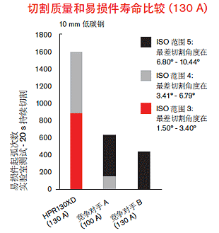

  • HyPerformance 高性能等离子系统切割的精细零件具有卓越的质量和一致性
  • HyDefinition® 高精细技术可以对准并聚集等离子弧,具有更强大的精细切割能力,最大切割厚度为 38 mm。
  • 全新 HDi™ 技术能够在薄不锈钢板材上实现 HyDefinition 高精细切割质量,具有极为锐利的上边缘质量、闪亮的表面光洁度和极佳的切割角度,角度偏差大大减小
  • 荣获专利的 True Hole™ 精细螺栓孔技术 (仅限自动气体系统)提供的穿孔质量远远优于以往使用等离子切割系统所获得的质量
最小化运行成本
  • LongLife® 长寿命技术 大幅延长了易损件寿命,确保始终如一的 HyDefinition 高精细切割质量
  • 更快的切割速度可提高每小时零件产量;更高的切割质量几乎消除了二次加工成本

切割角度 ISO 9013 范围* 2 ~ 4

* ISO 9013 是定义热切割零件切割质量的标准。质量范围越低(1 为最低范围),切割面上的切割角度越小。范围 4 的切割角度优于范围 5 的切割角度。
