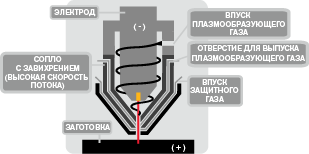

Двухпоточная плазма
Основной принцип этого процесса очень похож на плазму с одним потоком. В этом процессе также используется плазмообразующий газ, однако в него вводится и вторичный поток газа
Изображение двойного потока
сопло и защитный экран повышают эффективность. Вторичный поток газа называется защитным газом. В качестве защитного газа можно использовать воздух, однако используются и другие виды газа: азот (оптимален для нержавеющей стали), смесь аргона и водорода (оптимальна для более толстых материалов или высоколегированных металлов). Преимущества вторичного газа: более чистая резка (меньше окалины), повышенная скорость резки, увеличенный срок службы резака (лучшее охлаждение). Вторичный поток газа помогает также защитить разрез от окисления.
